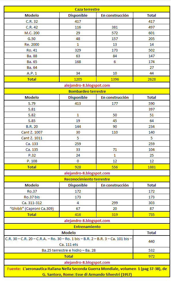

Disponibilidad de aviones italianos el 1 de noviembre de 1939:
http://alejandro-8.blogspot.com/2013/05 ... WnNtjnbB65

Gracias por aportar esos datos Alejandro. Son los que dio en su momento el general de la Regia Santoro. Pero los descarto porque incluye 329 Ro 41 de entrenamiento avanzado como cazas de combate, mete los AP.1 del Stormo de Combate que nadie se atrevería a volar en condiciones bélicas, los Caproni 135 que acabaron en manos húngaras, los P.32 que nunca pasaron a unidades de combate... además de dar por disponibles aviones averiados que no llegaron a ponerse en vuelo. Yo he utilizado las cifras de Andrea Curami, que hizo un análisis crítico de los datos de Santoro cruzándolos con la documentación directa de la Regia.

Pues las estadísticas en los combates del verano e inicios del otoño de 1940 certifican eso: los Gladiator derribaron más CR 42 que bajas les infligieron estos. Luego la cosa cambia a finales de año según se generaliza el "pega y corre" por parte de los italianos. "Pega y corre" que también se había utilizado en España, donde el CR 32 era superior en picado al I-15 ruso, que giraba en menos metros. Supongo que los pilotos de la RAF en Egipto eran "mayores", veteranos con muchas horas de vuelo que también habían sido formados en el vuelo acrobático y, lo esencial, el Gladiator se revuelve en menos metros y tiene un fuego disperso de 4 ametralladoras (supongo que a 3 metros de distancia o así si contamos las de las alas) que da más opciones de alcanzar al enemigo que las dos armas concentradas en el morro del Fiat.
Ya hemos señalado la falta de relación entre lo que sucedía en los campos de batalla y las decisiones y valoraciones de los despachos. Y seguimos con los despropósitos que afloraron al estallar la guerra.
Ya vimos en el hilo sobre la DECA italiana que en los aeródromos no se había querido adoptar artillería antiaérea porque “de los aviones enemigos te defiendes con cazas”. Pero en condiciones de guerra no se puede tener siempre a una sección volando todas las horas de luz debido al desgaste de material que implicaba y muchas incursiones enemigas les toman por sorpresa. Ahí si se intenta rectificar, pero en ese momento los pedidos de antiaéreos de la Regia coinciden con los del Ejército, Marina, Milizia Contraérea… y no son convenientemente servidos. Por otro lado, se ha confiando en la radio y no en los tendidos telefónicos para la red de alerta y trasladar las órdenes. En tiempo de paz y en las maniobras funciona, pero el aumento del tráfico radiado por la actividad bélica colapsa a menudo las informaciones.
Y, sobre todo, el número de aviones disponibles se disuelve. En África quedan averiados por la falta de filtros de arena y porque no se ha previsto las necesidades de reparaciones cuando las operaciones se multiplican debido a los combates y al aumento del número de vuelos. Los fallos en la planificación se dejan notar: la existencia de muchos modelos obsoletos o imposibles de volar en condiciones operativas supondrán la supresión de cientos de aviones.
Las dos escuadrillas de caza marítima (hidroaviones Ro 43) se suprimen, una inmediatamente y otra meses después. Eso no cambia mucho las cosas, pero sí la eliminación de los Stormo de Bombardeo Marítimo ( hidroaviones CANT 506) que dejan muy debilitada la acción antibuque. Algunos pilotos de los CANT 506 son transferidos a caza sin recibir curso previo de adaptación.
De los cuatro modelos de aviones de ataque a suelo, solo el Ba 65 puede volar en combate y en condiciones precarias.
Hay que retirar progresivamente del frente los CR 32, incapaces de interceptar ningún avión enemigo (las honrosas excepciones están narradas en el hilo de las acciones meritorias de la caza italiana) y a los SM 81, que pasarán a bombardeo nocturno o a transporte.
Otros aviones se retiran porque su deterioro en condiciones ambientales extremas resulta rapidísimo debido a la fragilidad de sus estructuras de madera, cola, tela y barniz. Aquí habría que ver realmente qué pasó con los materiales en la fábrica: en Italia cuando el gobierno te hacía un encargo, el sistema autárquico te concedía la correspondiente cuota de materias primas y energía. Pero esos elementos a menudo se desviaban al mercado negro para construir bienes de uso y consumo para la población, sisándolos o sustituyéndolos por otros de menor calidad.
Uno pudiera pensar: “Vale, se han retirado los aviones antediluvianos. Ahora la Regia Aeronáutica es cuantitativamente menor, pero ya es competitiva”. Pero, tras la retirada de lo antediluviano, se seguía con lo obsoleto, como veremos a continuación...
