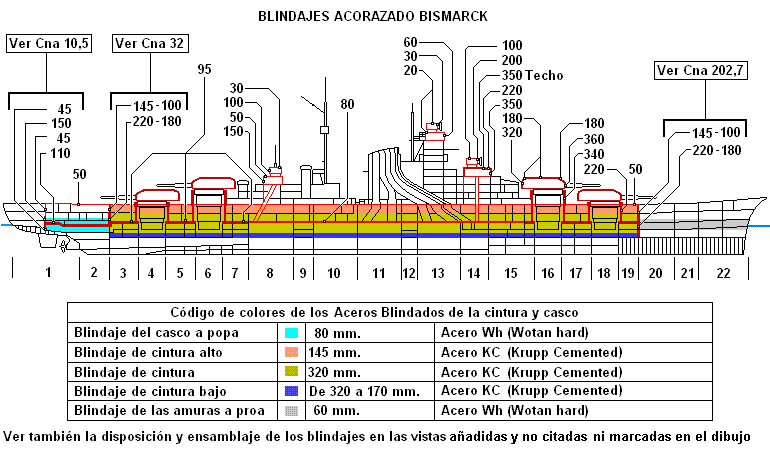

Vista longitudinal
En el dibujo que sigue vemos la disposición general del blindaje del Bismarck los números indican los espesores de las chapas en el punto indicado y los colores indican espesores del blindaje del casco y el área que ocupaban
Como podemos ver hay unas líneas rojas que delimitan el recinto que se encontraba dentro del espacio blindado, espacio comprendido entre las cuadernas 32 y 202,5. Ese espacio blindado contenía los locales de maquinaria y los pañoles de municiones, Las cuadernas 32 y 202,5 estaban constituidas por mamparos de diferentes espesores que se pueden ver en los esquemas correspondientes . Más a popa tenía un espacio blindado que protegía el compartimento o local de los servos que movían los timones. Este espacio estaba comprendido entre el mamparo de la cuaderna 10,5 y el mamparo de la cuaderna 32 y cerrado por un techo blindado de 110 mm también hay esquemas para las uniones y la disposición de los blindajes.

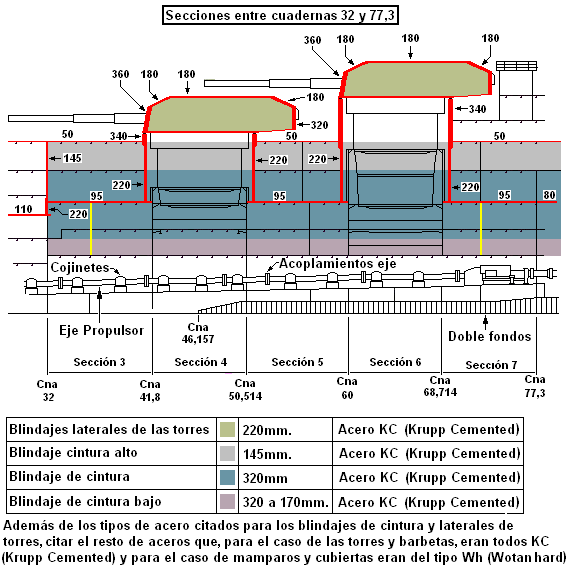

En la siguiente imagen vemos la disposición del blindaje en sentido longitudinal y de modo más detallado de blindaje y casco entre la popa y la cuaderna 32,5.
Esta imagen comprende las secciones o compartimentos 1 y 2
La siguiente imagen va desde la cuaderna 32,5 y la Cuaderna 73 y muestra la disposición entre las secciones o compartimentos 3 a 7

En el siguiente dibujo vemos los detalles marcados en azul, en el primero de los dibujos anteriores de las uniones del blindaje en las cuadernas 10,5-12.5 y 32

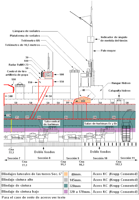

Bueno explicado lo de los aceros vamos con otra sección del Bismarck, es la comprendida entre las cuadernas 72,3 y 112,3 que incluyen las secciones o compartimentos 7, 8, 9 y 10
Sección entre cuadernas 72,3 y 112,3
El siguiente dibujo muestra como era el Bismarck y su blindaje entre las cuadernas citadas.
Tal y como vimos en el capítulo anterior la protección horizontal (cubiertas blindadas) era de 50 mm. de espesor para la cubierta principal y de 95 mm. de espesor en la cubierta blindada y sobre los pañoles protección que se extendía en dicha cubierta blindada hasta la cuaderna 77,3 a partir de la cual el espesor pasaba a ser de 80 mm. sobre las zonas de maquinaria y calderas las turbinas distribuidas en tres salas se encontraban situadas en las secciones 8 y 10
En la sección 8 y en un compartimento central se encontraba la sala de turbinas ( turbinas Parsons fabricadas por Blohm & Boss) que movía la hélice central mientras que en la sección 10 se encontraban las salas de turbinas de las hélices laterales (Br > Babor y Er > Estribor) separadas por un mamparo situado en la línea de centro los centros de ambas turbinas, origen de los ejes, se encontraban a 8,4 metros de distancia, desde allí, los ejes, iban separándose hasta alcanzar los 12,4 metros en los centros de las hélices que medían 4,7 metros de diámetro.
El mamparo de la cuaderna 112,3 separaba las salas de turbinas laterales de las tres salas de calderas Nº 1 con dos calderas cada sala que hacían un total de 12 del tipo Wagner Höstdruck Que alcanzaban una presión de 45 Kg. por centímetro cuadrado a una temperatura de 450º; la potencia máxima del conjunto alcanzaba los 150170 caballos de fuerza en los ejes y proporcionaban una velocidad máxima (alcanzada en las pruebas) de 30,1 nudos. La autonomía a máxima velocidad era de 3750 millas náuticas siendo más del doble a 15 nudos.
Los generadores del Bismarck proporcionaban un máximo de 7920 Kw y eran los siguientes;
Un turbogenerador que producía 460 Kw
Cinco turbogeneradores que producían 69 o Kw. cada uno
Ocho generadores diesel que producían 500 Kw. cada uno. Ya más arriba podemos ver el tubo de comunicaciones entre la cubierta blindada y el local de control de tiro de popa de 50 mm. de espesor y Acero KC (Krupp Cemented)
El control de tiro de popa estaba blindado también con acero KC y los espesores vistos en el dibujo, más arriba la torre del telémetro también blindada con acero KC y espesores indicados en el plano, en ella se puede ver el Radar FuMO 23 y el Telémetro de popa de 10,5 metros. Debajo del palo mayor y ligeramente desplazada hacia la izquierda también se puede observar una de las torres secundarias de 6" (150 mm.) y los blindajes que tenía también de acero KC.
Vemos también la situación de catapulta justo a proa de los dos hangares para hidroaviones, un objeto ciertamente curioso como es el indicador de metida de timón, la plataforma de señales, la lámpara de señales y dos telémetros HA.

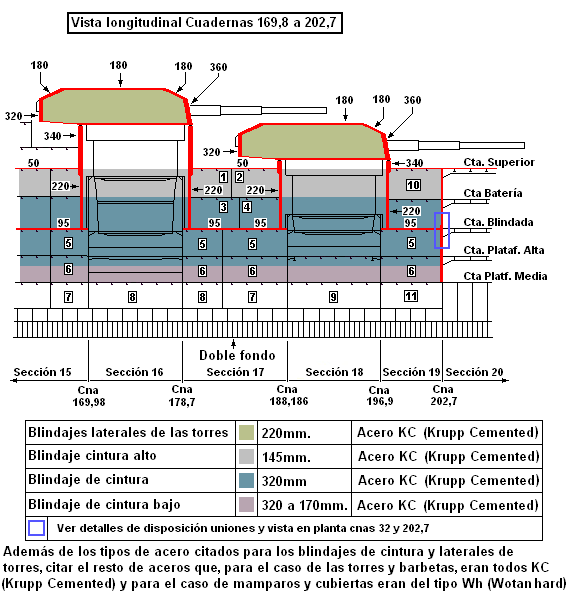

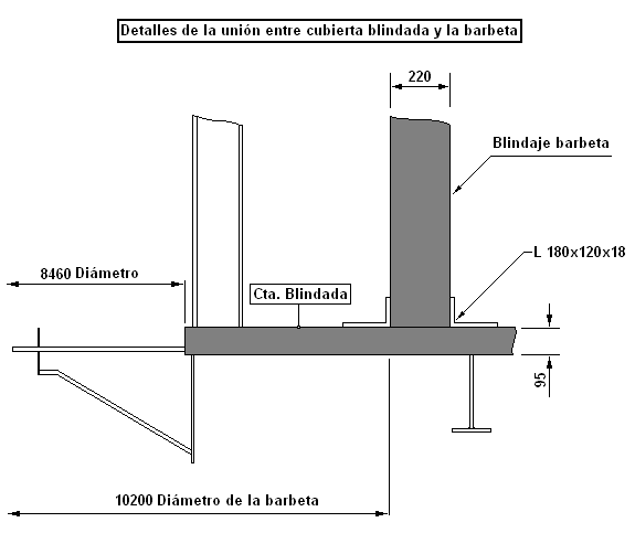

Sección entre cuadernas 169,98 y 202,7
Esta sección guarda ciertas similitudes con la sección en la que se encuentran las torres de popa y por tanto los compartimentos inmediatos contiguos a las torres situados por debajo de la cubierta blindada con un espesor de 95 mm. están destinados a pañoles de amunicionamiento, tanto de proyectiles como de pólvora y corditas.
Los espesores de cubiertas y barbetas así como los tipos de aceros usados son los comentados en su momento y definidos de nuevo en éste dibujo
Los espacios situados hacia popa de la cuaderna 169,98 ya han sido comentados en la anterior entrega y a ella hay que remitirse.
Más abajo se presentan los dibujos sobre las disposiciones de uniones, vista en planta de los blindajes y vista del mamparo transversal 202,5 con la distribución de los blindajes
En éste dibujo además de ver la situación de las diferentes cubiertas vemos cuales son los compartimentos de mismo que como en el anterior vienen definidos por un número dentro de un cuadrado para diferenciarlos de las medidas de los espesores que no tienen cuadrado.
Dichos compartimentos son los siguientes:

Detalle de las uniones y medidas en las barbetas

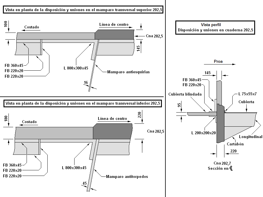

Vistas en planta de uniones en blindajes superior e inferior y vista perfil en la cuaderna 202,7

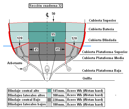

En el siguiente dibujo vemos como estaba dispuesto el blindaje y las uniones del mismo en la citada cuaderna. Vemos el detalle de la unión entre la chapa superior e inferior del blindaje unidas con un ensamblaje de "rayo" que hacía que el blindaje superior no se desplazase hacia popa en caso de impacto en el mismo. Otros detalles se pueden ver en los siguientes dibujos
Hacia proa solo quedaba el blindaje de cintura de 60 mm.que veremos en la siguiente entrega.
También se pueden ver en planta "a vista de pájaro" o desde arriba como eran las uniones de los blindajes en la cuaderna 202,7. La sección transversal de dicha cuaderna nos orientará sobre la disposición vertical y transversal de los mismos. La disposición de las chapas blindadas aunque con formas diferentes es idéntica a la que hay en la cuaderna 32
Sección cuaderna 202,7
Por último y para acabar esta entrega, la sección transversal de la cuaderna 202,7.
Los tonos azules corresponden al blindaje alto o superior indicado en el anterior esquema y los grises al blindaje bajo o inferior.
Sección cuaderna 32
Para comparar la disposición del blindaje comprobando las similitudes entre la Cuaderna 202,5 y la cuaderna 32 a continuación un dibujo de dicha cuaderna 32
Si nos remitimos al plano general vemos que los blindajes de cintura se encuentran situados entre estas dos cuadernas que son como hemos dicho las cuadernas 32 y 202,5

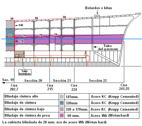

Vamos con la sección de proa famosa por el impacto del Prince of Wales y los posteriores problemas de asiento del Bismarck y los más que considerables problemas relacionados con el combustible.
Todos los datos y consideraciones están en el dibujo así que en este apartado poco o nada queda por decir.

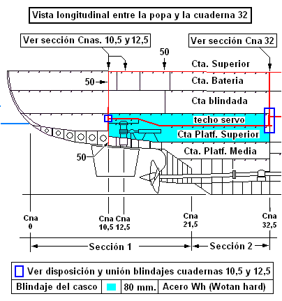

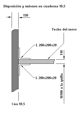

Los dibujos que siguen corresponden con los blindajes en la zona de los servos y aunque son blindajes de continuidad se encuentran fuera de la zona del reducto blindado.

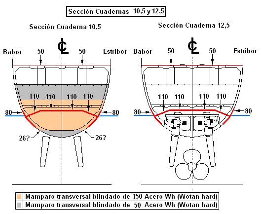

Sección cuadernas 10,5 y 12,5
El dibujo representa las secciones transversales de las cuadernas citadas Vemos señalando con flechas los espesores de cubiertas blindadas y cinturón blindado, los números de abajo tras los cuales hay un interrogante son el supuesto espesor del casco en esa zona recordar que el casco estaba construido con chapas de entre 16 y 26 mm. de espesor, la elección o suposición de los 26 mm. en esa zona viene porque normalmente en construcción naval se suelen poner tanto a proa como a popa y para el casco chapas de espesor más grueso que para el resto del casco, esto es así porque esas zonas están expuestas a grandes esfuerzos y vibraciones.
En este dibujo va incluida la sección de la cuaderna 12,5 porque coincide con el lugar de acoplamiento entre los timones y los servos y porque el impacto del famoso torpedo dio aproximadamente en esa zona

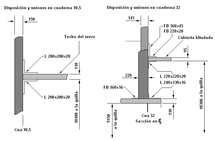

Uniones y disposición del blindaje en cuaderna 10,5
Es una vista de la sección longitudinal que tienen el detalle de cómo se unían los blindajes entre si por medio de ángulos L y pletinas o tiras de chapa FB Las uniones se llevaban a cabo, dependiendo del lugar y espesores, por soldaduras, remaches o pernos.
Los pernos usados para fijar los blindajes tenían un diámetro de entre 50 y 70 mm.. Los blindajes de cintura iban fijados al casco con pernos de 70 mm. y entre el blindaje y el casco se intercalaban planchas de madera de teca que tenían un espesor de 60 mm. (Ver blindajes de cintura del capítulo anterior.
