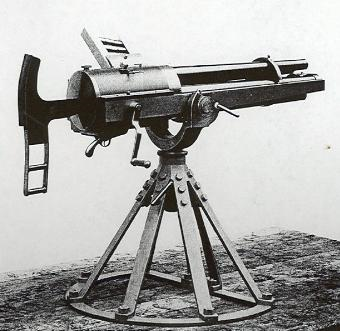

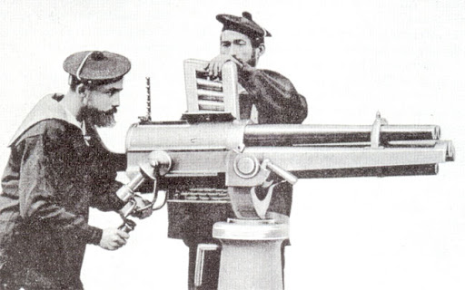

Benjamin B. Hotchkiss (1826-1885), inmigrado desde Estados Unidos y fundador de la empresa de armamentos Hotchkiss et Cie. en Saint Denis (Francia) intuyó una demanda potencial en un arma semiautomática que disparara pequeñas granadas a una distancia efectiva de unos 2000 m., que tuvo lista en 1872.
Fue diseñado por un lado teniendo en cuenta la declaración de San Petersburgo de 1868 que prohibió munición explosiva de menos de 400 gramos. La del cañón Hotchkiss era solo de un peso marginalmente superior, para ser la pieza lo suficientemente ligera como para transportarla a lomos de mula. A pesar de ello, su uso más destacado fue el naval, y rara fue la armada importante que no lo tuviera como reglamentario en un momento u otro. Empezó por montarse en buques de gran porte para defensa contra los torpederos, para terminar montándose en los torpederos mismos, y en cualquier lancha cañonera por modesto que fuera su tamaño. También se usó en defensa de entradas de bahías y puertos. Su apogeo fue el decenio de 1880.
Diversos ejemplares en montaje naval

Funcionamiento
Aunque, por disponer de cañones rotatorios, externamente pudiera parecer similar a la ametralladora Gatling, su mecanismo de disparo era diferente, al tener un solo percutor en lugar de varios percutores para cada cañón. Por otro lado, el tornillo sin fin que rotaba los cañones perdía el paso durante medio giro, con lo que los cañones dejaban de rotar en el momento crítico del disparo. De esta manera se conseguía una fiabilidad casi absoluta y un arma casi imposible de encasquillar por un movimiento demasiado entusiasta de la manivela por parte del sirviente, encasquillamiento frecuente en las Gatling.
Una revolución completa de la manivela desencadenaba cuatro acciones centradas especialmente sobre tres de los cinco cañones del arma: giro del conjunto de los cinco cañones 72 grados, extracción de la vaina del último cañón disparado, inserción del proyectil en uno de los cañones, y liberación del percutor, con consiguiente disparo de otro de los cañones.
El montaje naval era de cono, sin mecanismo de retroceso, y con apoyo para el hombro en madera forrada de cuero, para apuntar por puntería directa con mira fija y alza regulable en distancia.
Para el municionamiento había un peine con capacidad para 10 proyectiles que caían por gravedad. Un segundo operador alimentaba el peine con proyectiles introducidos de uno en uno, o dejados caer desde cajas cargadoras de 10 en 10.
Admitía tres tipos de munición, la ordinaria (granada), la de bote de metralla, que asemejaba a un cartucho de caza y era para uso antipersonal a poca distancia, y la maciza, teóricamente perforante, aunque con el peso del proyectil y la velocidad inicial del arma era vano todo empeño de atravesar algún blindaje.
Mecanismo interior y tornillo sin fin. En la parte superior se ve la porción del tornillo sin paso que interrumpe la rotación de los cañones.
