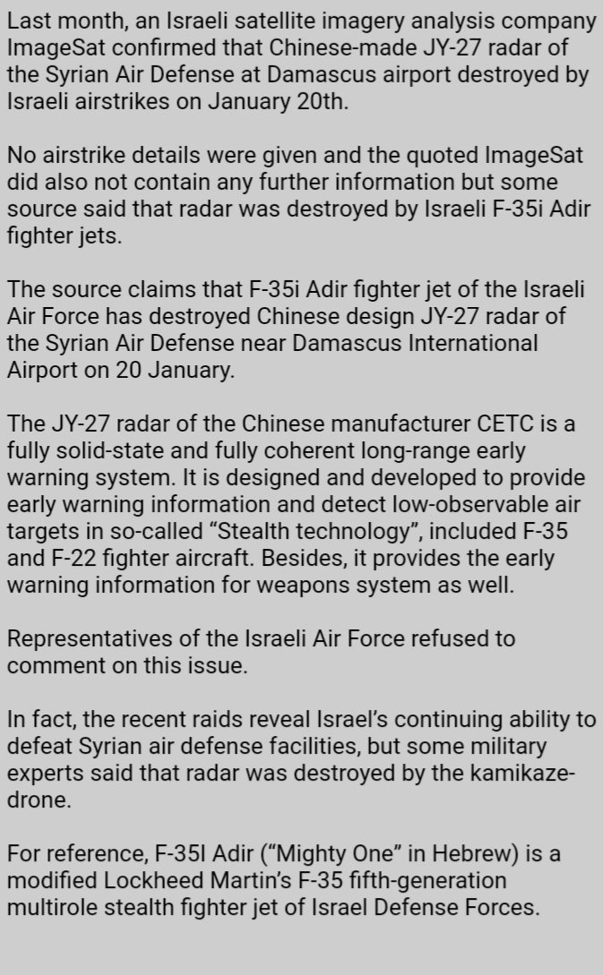

En uno de los capítulos de la serie Arte de la furtividad, concretamente el 4º de la serie, se hablaba sobre los últimos adelantos presentados por cuanto a radares contrafurtivos en la Feria de la aviación de la ciudad China de Zhuhai. Uno de ellos el radar Chino JY-27, que opera en la banda VHF de frecuencias, este novedoso radar serviría para la alerta temprana de todo tipo de aviones incluído los VLO tipo F-35/F-22.
Pues bien, llegan noticias de que uno de estos radares ha sido destruído en Siria el dia 20 de enero pasado, y podría estar detrás de esto nada menos que el F-35 Adir.
https://twitter.com/REjercitos/status/1 ... 5908275200
