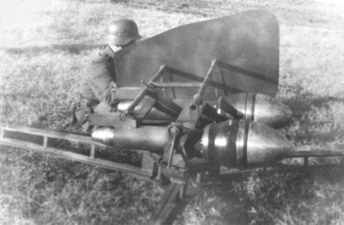

Lanzacohetes Antitanque Doble “Maza” 44M Buzoganyveto de 100mm (Hungría 1944).
Con la aparición de los carros pesados soviéticos en 1942, el (HTI) Instituto Húngaro de Ciencias Militares, llevó a cabo su propio desarrollo en el sistema de los cohetes anti-tanque. Una de las razones fue la poca ayuda por parte de los alemanes, de su tecnología avanzada en este campo, y lo poco que se fiaban de unos aliados como los húngaros. Así que tuvieron que arreglárselas ellos mismos.
Después de dos años, se desarrollaron dos armas antitanques, uno fue un lanzacohetes de 60mm, conocido como “Páncélrém“, semejante al Panzerschreck de 88 mm alemán, como destructor de carros ligeros. Y el lanzacohetes de 100 mm 44M. Buzogányveto, era un anti-tanque destinado a la eliminación de blindados pesados y defensas fortificadas.
El 44M húngaro " Buzogányveto ", consistía en un lanzador con un par de cohetes de combustible sólido, que era operado por un artillero por su lado izquierdo. Se construyó un trípode para mejor movilidad, manejado por tres hombres, pero su montaje era dificultoso y frecuentemente se acoplaban en montajes de ruedas de la PM M1910(Maxim soviética) o SG-43 Goryunov soviéticas capturadas, su montaje era sencillo, los dos cohetes eran colocados en sus tubos guía, los cuales estaban unidos a una estructura completada con el escudo protector de la Maxim o de la Goryunov. Este arma también se montó en el camión todo terreno 38M Botond y en la trasera del carro ligero 38M Toldi II.
El primer tipo tenía una cabeza antitanque de alto poder explosivo ( HEAT ) conocido como "Buzogány" (maza, por la forma de sus cohetes) , con un diámetro mayor de 215 mm. Se componía de un proyectil de carga hueca con una penetración de 30 centímetros de hormigón o de blindaje, de 4´2 kilos de explosivo y capaz de destruir un carro pesado a 1200 metros. Un segundo modelo se fabricó con alto explosivo ( HE ) llamado "Zapor"
(lluvia) utilizado contra la infantería y vehículos ligeros.

De los 600 a 700 lanzacohetes construidos, la mayor parte se emplazaron en Budapest para su defensa a finales de diciembre de 1944. Hungría después de Alemania y de los EE.UU. fue el tercer país en la segunda guerra mundial en usar un sistema lanzacohetes de diseño propio.
Características principales del 44M. Buzogányveto:
Longitud total sin cohetes: 970 mm
Tubo lanzador Longitud: 523 mm
Tubo lanzador diámetro: 100 mm
Diámetro de la cabeza del cohete: 215 mm
Peso: 29,2 kg
Peso de la cabeza del cohete: 4,2 kg
Rango: 500-1200 m, máximo 2000 m
Penetración: aprox. 300 mm

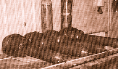

Ejemplar de un proyectil de 44M. Buzogányvető.

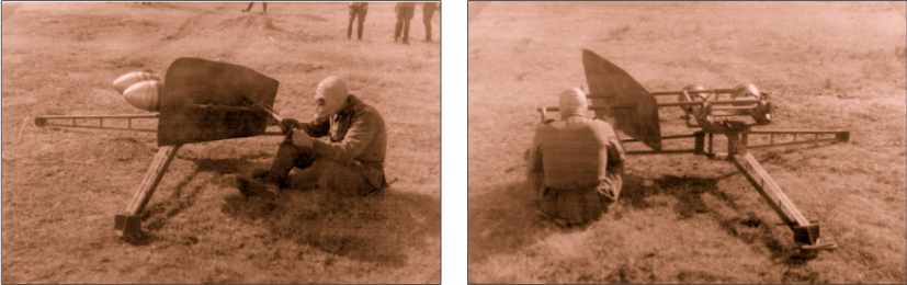

Trípode donde descansaba el 44M. Buzogányvető se logra ver los tubos guías del cohete y un escudo protector.
Este era el montaje diseñado primeramente para el Buzogányvető
Pero este fue el sistema mas empleado. Montaje sobre ametralladora pesada PM M1910 Maxim.
