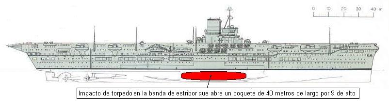

El Ark Royal fue torpedeado el 13 de noviembre de 1941 en el Mediterráneo por el submarino alemán U-81 y lo que en principio podía ser una muy grave avería fue algo tan serio que significó el hundimiento del portaaviones; vamos a ver cuales fueron las causas determinantes del hundimiento.
El torpedo impactó por debajo del blindaje de cintura e hizo un boquete enorme de 40 metros de largo por 9 de alto los destrozos fueron inmensos, mamparos, cubiertas, refuerzos y elementos estructurales fueron destrozados. Por fortuna el mamparo longitudinal interior blindado de 38 mm. soportó el golpe pues sino el Ark hubiera aguantado poco a flote porque la inundación inmediata de salas de calderas y salas de máquinas hubieran sido definitiva, aún así el Ark sucumbió debido a los errores cometidos a la hora de llevar a cabo su diseño.

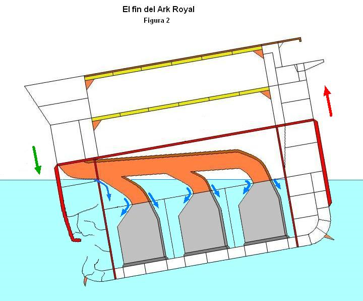

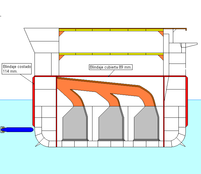

Vamos a ver en la Figura 1 que ocurre paso a paso. El torpedo da como ya se dijo en la parte inferior del casco (1) y lo suficientemente bajo como para eludir la protección de 114 mm. que ofrece el [b]blindaje de cintura, por efecto de la explosión el blindaje cede en la parte baja al tiempo que se abre el boquete mencionado [b](2) comenzando a entrar agua, el aumento de peso por el agua que entra en grandes cantidades, además los elementos del casco y estructurales que dejan de cumplir el cometido de dar flotabilidad y reforzar, pasan a ser un lastre y hacen que el buque se escore (3) al tiempo que se hunde (4) , el empuje de la parte de babor (5) hacia arriba ayuda a que la escora aumente. Entretanto las bombas de achique han comenzado a funcionar en lo que sin duda será una carrera contrarreloj y el portaaviones es tomado a remolque para su traslado urgente a Gibraltar; también despegan los aviones para que por sus medios lleguen a la base británica y así evitar su más que posible pérdida si se retrasa el despegue
El achique de agua es insuficiente pues la cantidad de agua que entra en el buque es mucho mayor que la que se puede achicar.
Ya en la Figura 2 vemos que el Ark Royal llega a la escora de 10º que es la requerida para que el buque comience a embarcar agua en su sala de calderas, las flechas azules indican la dirección del agua en su recorrido a las salas de calderas; además el peso de la parte de estribor sigue aumentando paulatinamente a medida que el agua entra en dichas salas, solo es frenado en parte por el trabajo de las bombas de achique. Las salas de calderas se van inundando sucesivamente lo que va provocando su apagado consecutivo y consecuentemente el paro de las bombas de achique.
Una vez que las bombas de achique dejan de actuar se precipitan los acontecimientos y el portaaviones vencido por el peso de la banda de estribor (flecha verde) y el empuje de la de babor (flecha roja) acaba volcando y yendo al fondo.
¿Por qué ocurrió?
El error en el diseño y construcción fue de terminante, los conductos de humos atravesaban el mamparo interior blindado que carecía de un sello que asegurase la estanqueidad de dicho mamparo por lo cual cuando el agua llegó a dichos pasos se coló a través de ellos en la sala de calderas; luego los múltiples agujeros de las cubiertas de calderas para el paso de tuberías y cables además de los propios pasos de los conductos de humos sirvieron para que el agua se colara a zonas más bajas.

Eres es el As del Paint, Minoru... He leído en otros lugares lo del boquete de 40 metros de largo, lo que viene a ser más del doble de lo habitual en caso de impacto de un único torpedo... ¿A qué achacas un rasgado tan importante?

Lutzow escribió:Eres es el As del Paint, Minoru... He leído en otros lugares lo del boquete de 40 metros de largo, lo que viene a ser más del doble de lo habitual en caso de impacto de un único torpedo... ¿A qué achacas un rasgado tan importante?
Yo diría que fue debido a una posible mala calidad del acero, sin descartar además otra posibles causas añadidas como pudo ser la zona del impacto que se supone fue en el área del pantoque y debajo de la curvatura del mismo de modo que la explosión se expandió a ambos lados y hacia arriba que unido a su vez a la presión que debía de haber a esa profundidad tenemos la explosión casi perfecta. Quizás dependió también del poco espesor de las chapas en la zona (desconozco ese espesor por lo que esta es una conjetura menos de 20 mm. sería suficiente para que se causase un estropicio tan grande, con 25 o más ya habría que pensar en la mala calidad del acero)
Por lo que planteo fueron varias las causas que concatenadas produjeron un agujero de tal calibre.
