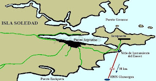

El sistema ITB portando un solo contenedor, en los talleres de la base Puerto Belgrano
Grupo electrogeno
Hacia Malvinas
Con el ITB, una criatura mortífera para neutralizar el incesante bombardeo inglés, viajaba su "papá": el capitán de navío (ingeniero) Julio Perez.
De aspecto poco atractivo, pero muy eficaz, como se probaría luego, (asi se lo veia al ITB en los talleres).
Una vez en Malvinas, se coordinó con el almirante Otero los lugares donde instalar los "mamotretos".
Pérez y los tenientes Mario Abadal y Edgardo Rodríguez vieron que la única posibilidad era el camino que unía Puerto Argentino con el aeropuerto, era el único lugar que podía soportar semejante peso en forma estable, una de las dificultades fue disimular ante los kelpers lo que se estaba preparando, ya por entonces (primera semana de junio) se sabía que muchos de ellos podrían informar de la novedad a los ingleses, de modo que se optó por trabajar en el ITB de noche.
Otra dificultad que hubo que superar fue la obtención precisa de la distancia de los buques británicos, no había un radar apto para este cometido, de esta manera es que hubo que improvisar también esto, con un radar antipersonal del Ejército que operaba el ex-oficial de marina Ríes Centeno.
"El radar daba información de una manera, y nosotros la necesitábamos de otra" .

Ubicación del ITB en la zona de operaciones de Malvinas:
Fuente:http://programacontactoconlacreacion.bl ... organ.html
Imagen archivo personal

Continuando con los sucesos:
Danza India
Entonces sucedió una anécdota (recuerda Pérez), los técnicos Abadal y Rodríguez me decían en broma que bailáramos una danza al estilo de los indios norteamericanos en sus películas, cuando pedían lluvia, por ejemplo.
Tendríamos que bailar una danza india alrededor del mamotreto para atraer a los buques ingleses, insistían con eso, y las noches pasaban.
Los buques no se acercaban, pero seguían disparando.
Hasta el 11 de junio, por la noche, todo en secreto, los tenientes Abadal, Rodríguez y yo bailamos el clásico "uca" "uca" alrededor del ITB.
Así empezó la noche del 11 al 12 de junio, en donde se produjo un largo cañoneo británico y a las 3 de la madrugada sobre las costas malvinenses, las tropas argentinas, intentaban responder los ataques con disparos de cañones, pero éstos quedaban fuera de servicio por el uso excesivo y el recalentamiento.
Entretanto el radar captaba a un buque en alejamiento, a una distancia de 29.600 metros.
Era un barco que había bombardeado duramente las posiciones del BIM 5.
Transmití la información de distancia, en metros, rumbo, y en milésimos al teniente Abadal, él, con una calculadora Hewlett Packard manual, convertía el informe en datos electrónicos y se los pasaba al capitán Pérez, quien los operaba en los instrumentos de control del ITB, que guiaban el lanzamiento.
Fue entonces que El capitán Pérez decidió lanzar su invento, en medio de tanta oscuridad, se vio la estela del Exocet que se perdía en el mar.
Una vez que el radar dio los datos, salíeron corriendo hacia una loma y, desde allí, R. Centeno, Angel Libonatti, Jorge Sanders y Osvaldo Marino, registraron por primera vez en la historia el rumbo de un Exocet lanzado desde tierra, su trayectoria hacia un barco.
El misil disparado, siguió su trayectoria errante luego se niveló al detectar el blanco, se estabilizó y a gran velocidad se acercó a su objetivo.
El Glamorgan, este que había detectado su disparo, intentó denodadamente interceptarlo con disparos de misiles SEA CAT, pero era demasiado tarde, intentó lanzar los señuelos CHAFF, que tampoco pudieron frenar el inminente impacto.
Habiendo recorrido ya una distancia de 35 km aproximadamente, EL MISIL DIO EN LA POPA
En ese momento en las islas, “se escuchó una ovación, como en un estadio de fútbol”
A los pocos segundos pudo verse que en las nubes se reflejaba una enorme explosión que iluminó toda la línea del horizonte.
El impacto del exocet dio en plena popa, sobre la banda de babor, de la fragata "Glamorgan" dejandola fuera de combate, este barco durante el conflicto, fue el que atacó más incesantemente a las islas.

En el impacto al destructor, fallecieron 13 tripulantes y resultaron 22 heridos de consideración.
A pesar de los destrozos considerables en su estructura, el Glamorgan, fue el único de los navíos tocados por un Exocet que ha sobrevivido.
Según información brindada por fuentes británicas el Exocet impactó en el Glamorgan, pero no explotó.
Se afirma que la explosión se debió a un helicóptero Wessex, que al entrar en contacto con el fuego, se incendió.
Lo cierto es que, si explotó o no, no es hoy en día un hecho certificable.
No obstante en esos momentos, un destructor de su Majestad quedó fuera de combate.
A la vez pudo saberse meses mas tarde de fuentes británicas, que el impacto que el barco recibido en la popa, se debió a que su oficial de guardia al ver la estela del misil que se acercaba, ordenó una oportuna maniobra de giro a estribor, evitando así que el impacto se produjese en el centro del barco
El buque no se hundió pero quedó fuera de combate, por lo que no pudo volver a atacar las posiciones argentinas.

En realidad, yo creo que lo normal en un caso de éstos (uno o dos impactos) es que el buque no se hunda, ya que el Exocet no tiene una carga explosiva excesivamente grande. Respecto a los otros barcos alcanzados por Exocet argentinos, el impacto en el Sheffield, parece que dejó inutilizados los sistemas eléctricos y (según algunas versiones) el suministro de agua, por lo que no se pudo combatir el incendio causado por el impacto del misil. Y lo que yo he leído del Atlantic Conveyor es que al ser alcanzado, se produjo un incendio que destruyó la carga del buque, por lo que los propios británicos lo hundieron.Rodolfo Juan escribió:En el impacto al destructor, fallecieron 13 tripulantes y resultaron 22 heridos de consideración.
- Mensajes: 5776
- Registrado: 22 Ago 2009
Re: El ITB en Malvinas, 1982
El peso de un MM-38 es de 1.345 Kg. con su contenedor, esto representa unas 2.964 lbs. de peso, por lo que creo que el autor "redondeo" el peso en libras usando la formula de 1lb.=500 grms..cv-6 escribió:¿1800 Kg cada misil? Un poco excesivo para un exocet ¿no? ¿o se refieren al misil más el contenedor? (Me sigue pareciendo mucho, pero debo reconocer que sobre los contenedores de los Exocet no sé absolutamente nada).Rodolfo Juan escribió: El siguiente paso era trasladarlo a las islas, se habló con Fuerza Aérea, que dispuso dos aviones Hércules, sólo el chatón pesaba seis toneladas, y cada misil, mil ochocientos kilos.

Hola Soliferrum:
si la verdad que cuando cv-6 me hace notar este dato, entre en dudas y buscando en ese momento en Wikipedia me daban los datos que expuse.
Ahora bien por otro lado entiendo lo que dices:
Hoy encontré este otro dato que habría que seguirlo:
Según el suplemento julio de 1985, de International Defense Review, dedicado a armamento y equipamiento de las Fast Naval Patrol Boat (o sea unidades navales de combate rápidas y livianas), dice sobre los Exocet:
MM38: Lanzador /contenedor pesa .......1750Kg
MM40: Lanzador/contenedor pesa ...... 1150kg
Ademas el volumen de 4 MM40, ocupa casi el mismo espacio que un solo MM38.
MM38 contenedor de forma cubica de dimensiones 5.5x 1.2x 1.2 mts
Gracias por su aporte
Saludos estimado compañero
y es logico:El peso de un MM-38 es de 1.345 Kg. con su contenedor, esto representa unas 2.964 lbs. de peso, por lo que creo que el autor "redondeo" el peso en libras usando la formula de 1lb.=500 grms..
