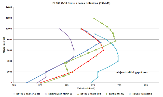

Algunas gráficas más para redondear la comparativa.
