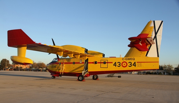

La espina dorsal del 43 Grupo lo forman los Canadair CL-215T, 14 ejemplares en total. La historia de este hidroavión comienza a principios de los años 60 cuando Canadair comienza con el proyecto de fabricar un hidroavión para logística partiendo de los PBY Catalina construido bajo licencia en Canadá (llamados Canso). Sin embargo el proyecto del CL-43 fue evolucionando a un hidroavión de lucha contraincendios, vistas las ventajas que ofrecían estos aparatos en la lucha contra los incendios. En 1962, el diseño del CL-204, heredero de los cambios al CL-43 para la lucha contraincendios estaba listo; pero aun no sería definitiva, viendo finalmente el producto final, el CL-215 en 1967, entrando en producción dos años después. Francia fue el primer cliente extranjero de Canadair recibiéndolos en 1969. España, los recibió en 1971, por lo que como vemos, el EdA adquirió un joven avión con toda una vida por delante como veremos.
El CL-215 es un hidrocanoa con solo rediente en su casco y flotadores fijos en las alas para estabilizar una vez ameriza y con tren de aterrizaje triciclo para operar en pistas de terrestres. Va impulsado por dos motores radiales Pratt & Whitney R-2800-83-AM de 18 Cilindros en doble estrella y una potencia máxima de 1.800 CV (2.100 durante el despegue). Como se tenía en mente la fabricación de un avión contraincendios, el CL-215 fue diseñado para poder operar a bajas velocidades y a baja cota con eficacia, ideal para sus operaciones de descarga; estas características también le permiten operar en pistas cortas no pavimentadas.
El CL-215 es capaz de cargar hasta 5.400 litros de agua en dos depósitos internos. Para coger agua, el hidroavión lleva dos pequeñas sondas retractiles (probes) que se despliegan cuando ameriza, navegando a unos 120 km/h; siendo el agua impulsado por la propia velocidad para el llenado de los tanques (lo que se conoce como presión dinámica). Durante esta operación, que lleva unos 10-12 sg, la aeronave necesita unos 600 a 1000 mt, que varían dependiendo de las condiciones meteorológicas, estado del mar y peso del aparato. La profundidad mínima de la operación es de 120 cm, y en caso del mar, ha de hacerse con mar en estado de calma, siendo imposible la carga en aguas con olas superiores al metro de altura. Junto a los depósitos de agua, hay otros dos pequeños tanques adicionales, de 300 litros cada uno, que contienen retardantes ignífugos para mezclar con el agua si fuese necesario.

A finales de los 80 hace aparición la versión turbohélice del CL-215, llamada CL-215T. Esta versión, sustituía los motores radiales R-2800 por motores turbohélice Pratt & Whitney P.A. 123 de 2.380 CV, más fiables, de fácil mantenimiento y con mejores prestaciones. Los R-2800-CA-3 que dotaban el CL-215 venían de excedentes de la USAF y a los problemas originales de encendido y desgaste, se sumaba la falta de repuestos; así pues, el cambio de planta motriz era inevitable. De este modelo se sirvieron 4 a España, además de los kits para modernizar los CL-215 que se en mejores condiciones se encontraban (además de los comprados recientemente) al CL-215T. Además, esta nueva versión incluía cambios en el diseño de las alas y un empenaje más alto; se adhirieron winglets, vortex entre otros para mejorar las prestaciones del aparato. Finalmente, el fabricante; Bombardier, que había comprado a la malhadada Canadair en 1986, decidió no fabricar en serie el CL-215T, si no que produjo Kits para transformar los CL-215 al CL-215T. En lugar de fabricar la versión turbohélice, opto por el desarrollo de un nuevo aparato; el CL-415.

El CL-415, del que actualmente sirven tres ejemplares en el EdA, se trata de una sustancial mejora respecto al CL-215T introducido en 1994; además de la planta motriz, dos turbohélices P&W PW123AF de 2.380 CV, se reviso y mejoro muchos de los sistemas de abordo; especialmente en la aviónica del cockpit que permite al CL-415 volar de noche (aunque solo en vuelos de traslado, dado que está prohibido la lucha contraincendios sin luz del día por motivos de seguridad; tanto en las descargas como en la carga; dado que los pantanos y demás fuentes de agua no disponen de iluminación), incluyendo también un ordenador de datos del aire. También cuenta con mandos servoasistidos y con aire acondicionado, que si puede sonar a lujo innecesario, muchas tripulaciones agradecen durante sus cansadas misiones sobre grandes incendios. Mejoras aerodinámicas también fueron desarrolladas, en alas y empenaje y el fuselaje fue reforzado para aumentar la carga. Estas mejoras se traducen en unas buenas calidades STOL y buen control a bajas velocidades (la velocidad de pérdida es de 126 km/h). Dado que se diseño exclusivamente para combatir incendios, se han utilizado materiales anticorrosivos para aumentar su longevidad.
Respecto a su antecesor, el CL-415 puede cargar 6.137 litros de agua en dos depósitos internos, necesitando 12 sg y poco más de 400 mt de agua, con una profundidad mínima de 2 mt, para hacer la operación de llenado de los tanques (en condiciones ideales). Aunque en caso de necesidad, también podrían llenarse a través de cisternas en la pista de despegue a través de unas tomas en el fuselaje. De la misma manera también porta dos depósitos de aditivos retardantes ignífugos, 680 litros en total, que le da para 20 descargas antes de agotarse. Dichas descargas se realizan a través de 4 compuertas de descarga bajo el fuselaje.
